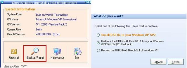

Đối với những máy tính mà bạn không thể dùng cách trên để cài đặt DirectX 9.0c, bạn cần phải gỡ bỏ DirectX hiện có trên máy tính của bạn để có thể tiếp tục việc cài đặt DirectX 9.0c
Lỗi không cài đặt được DirectX 9.0c
Chạy chương trình, các bạn nhấn vào nút Backup/Repair, chọn mục thứ 2 Rollback the ORIGINAL DirectX8.1 from your Windows XP CD-ROM (CD Rollback) và nhấn Next chương trình sẽ yêu cầu bạn cho đĩa cài WinXP vào ổ CD-ROM để có thể tiếp tục.Sau đó chương trình sẽ tự động gỡ bỏ DirectX hiện có trên máy tính của bạn và cài đặt trở lại cho máy tính DirectX 8.1 và yêu cầu khởi động lại máy tính.
Sau khi khởi động máy tính các bạn có thể kiểm tra xem DirectX hiện tại bằng cách nhập câu lệnh Dxdiag trong phần RUN
Hướng dẫn cách khắc phục lỗi không cài đặt được DirectX 9.0c
Như vậy bản DirectX cũ đã được gỡ bỏ, tuy nhiên nếu các bạn cài ngay DirectX 9.0c thì sẽ không cài được. Muốn cài DirectX 9.0c các bạn lại dùng đến chương trình DirectX Happy UnInstall.
Để cài đặt DirectX 9.0c các bạn phải có bộ cài đầy đủ. Dùng chức năng Install DirectX 9.0c to your Windows XP SP2 khi bạn nhấn nút Backup/Repair, nhấn Next tìm đến file Dxsetup.exe trong bộ cài DirectX 9.0c, sau khi cài đặt xong hệ thống sẽ tự động khởi động lại máy tính hoàn tất việc nâng cấp DirectX 9.0c
